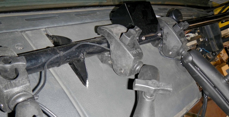

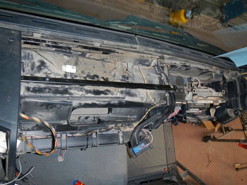

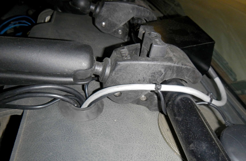

MessageSujet: Re: Matériel embarqué par Npcvaudagne   Dim 20 Mar 2016 - 10:22
Rastlos18280 a écrit:
Est-ce que tu peux poster un photo du support de la barre dans la cabine. Je suis en train de decider les prochaines etapes et cça m'aiderait de definer le mode d'installation de l'ecran: sur la barre ou suction pare brise.
Salut Rastlos
Voilà ce que j'ai en photos de la barre
La partie gauche est vissée sur les deux supports transversaux métalliques du tableau de bord (qui ont l'air costauds)
La partie droite sur le montant
J'ai aussi testé les supports ventouses sur pare brise pour divers appareils, mon avis si ça t'es utile: pour les appareils pas trop lourds c'est ok (genre Tire Moni ou petit écran)
Pour les choses plus lourdes: les grosses triple ventouse RAM tiennent pas mal, mais ça vibre trop: il faut prévoir un contre-appui sur le tableau de bord pour éviter ça, sinon ça fini par se décoller
Les ventouses se décollent parfois en fonction de la chaleur (notamment plein soleil sur par brise)
Et elles gênent pour mettre les pare soleil intérieur, laissant visible de l'extérieur le fait que tu as du matériel (si tu tires ton rideau de fermeture cabine on verra les ventouses)
Elles gênent aussi pour le dégivrage selon ou tu les mets
Par compte c'est pratique et s'enlève facilement
J'ai pas testé moins 'autres fabricants (les chinois en font, nettement moins cher que ram mais ...)
Si tu passes dans le coin je t'en file j'en ai au moins deux qui ne me servent plus vraiment (des ram triple et double ventouse)
Attention ventouses tu ne peux pas avoir les "boules" grosses (C ou D), et donc tu ne peux pas avoir les bras de fixation costauds qui vont avec (tu restes en boule B, pas très grosses, même bien serrées si l'appareil est un peu lourd ça glisse progressivement)
Entre barre et ventouses avantages et inconvénients chacune, question de choix personnel
Perso j'ai opté pour la barre car pas compliqué, plus solide, pinces costauds et qui ne tombent pas et possibilité de mettre pas mal d'appareils (pour l'équivalent sur ventouses il en faudrait pas mal ...)
De plus je veux les écrans plus proches et en arrière
Et ça dépend aussi ce que tu veux y mettre: si un peu lourd oublie pour passer en boule C
Ici tu vois les deux barres pour fixation gauche
Fixation droite au montant
