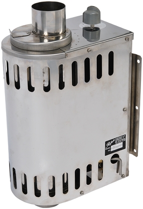

 L'hiver est là pour nous qui sommes en Europe, alors il est temps  de relancer le sujet chauffage dans nos camions
À bien y regarder la tendance en ce domaine est de mettre deux installations en compétition. Air pulsé et circulation d'eau chaude.
Certains installent même les deux.
Nous cherchons tous, rapidité, gros pouvoir calorifique, et simplicité.
Ce qui ne correspond pas au système air pulsé.
Le système circulation d'eau chaude est très apprécié, car une bonne étude de la réparation des aérothermes et/ou radiateurs repartira harmonieusement cette chaleur.
Toute fois ce système a de gros défauts, gros consommateur d’électricité et baisse de rendement en altitude, chaudière et aérothermes bruyants.
J'ai croisé dans mon périple un allemand qui avait trouvé une solution qui est très attractive.
Je la propose non comme un remplacement, mais un duo avec le système que vous avez déjà.
Ce chauffage a les qualités suivantes:
- Ne consomme que du gasoil
- Robustesse
- Simplicité
- Pas d'énergie électrique nécessaire
- Pas d'électronique de gestion
- Peu encombrant
La marque Refleks est éprouvée et fabriquée dans des pays où le chauffage est vital : Finlande et Canada.
 Elle propose dans son catalogue marine une gamme importante qui repondra a tous les besoins. [Vous devez être inscrit et connecté pour voir ce lien]
Je me suis attardé sur le modele 66Mw * Chauffage autonome au gasoil 1000W  montage sur cloison pour réduire ainsi l'encombrement.
PUISSANCE     1400 KCal/h soit 1000 watts
VOLUME CHAUFFÉ     24 m3 environ
CONSOMMATION     0,12 à 0,32 l/h
POIDS     6 kg
DIAMÈTRE DE SORTIE     70 mm
Pour moi il est la réponse à toutes les questions que je me pose depuis des années,
 en particulier celle de l'altitude. Je le vois donc comme un suppléant à l'hydronic.
 A voir ce qu'en dira notre laboratoire....

MessageSujet: Complement infos Refleks 66MW   Ven 25 Nov 2016 - 17:19
Fabriqué en inox poli, cuivre ou laiton avec un régulateur intégré. Le 66 MW se présente comme la relève des poêles 66M et 66MK.
Ce modèle doit être monté sur une cloison et est conçu pour un montage direct. Cela sous entend que la prise d'air se fait au plancher et l’évacuation des gaz en sortie droite par une cheminée.
Ce poêle prend peu de place mais fournit un rendement important puisqu’il peut chauffer jusqu’à 20m3 dans un bateau ou camion possédant une isolation correcte.
Installation ultra simple, à la verticale. Alimentation gasoil soit par gravité soit par une mini pompe.
On trouve la gamme complete des accessoires chez Toplicht.
Le 66MW a une prise d’air au niveau de sa base qui peut être utilisée pour :
– chauffer l’air provenant de l’extérieur ;
– s’il est installé avec 1m de tuyau environ au dessous du sol, il pourra utiliser cet air frais et donner une meilleure chaleur dans toute la cabine (une ventilation adéquate dans la cabine est nécessaire).
Le modèle 66MW est un chauffage économique et fiable pour tous les propriétaires de bateaux ou camion qui apprécient la stabilité et la sécurité.
Donnée technique constructeur.
Type66MW
Capacité de chauffage de l’air1400
Hauteur, mm370
Largeur, mm170
Profondeur, mm280
Ventilation, mm70
Ventilation depuis le sol, mm370
Aspiration d’air pur, mm70
Poids (kg)6
Consommation minimum (l/h)0,12
Consommation maximale (l/h)0,3
Chaleur maximale par m3 sans isolation14
Chaleur maximale par m3 avec isolation23
