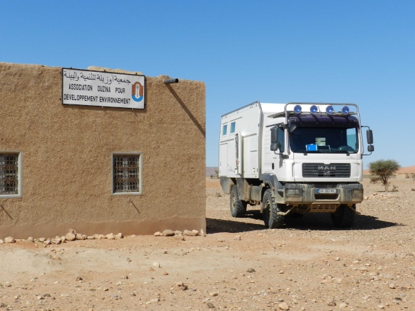

Donc concernant le châssis
Camion MAN TGM 13 280 euro 4 ( châssis de 18t détaré en 13t et puissance portée
à 330cv;  il n'y jamais rien de trop pour attaquer les dunes )
Boite de vitesse manuelle double étage 9 rapports longs et courts
Les trois blocages traditionnels
Suspensions à lames paraboliques
Démultiplications rapport de pont i=4.83

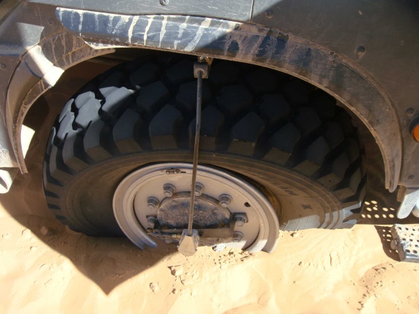

Roues avec jantes à cercle 10 trous et pneus Michelin XZL 395/85R20
3 réservoirs 300 + 200 l à droite et 300 l à gauche
3 siége face à la route + 1 couchette ( pratique pour que Théo se repose pendant les longues
étapes de liaisons )
Système de dégonflage et de regonflage automatique Télèflow
Concernant la cellule :
Cellule Action mobil de 5600 x 2470 x  2294 mm extérieure
dimensions de l'ensemble avec roue de secours 8400 x 2470 x 3900 mm
Hauteur  importante car garage pour le quad sous le lit des parents
Capacité 500l d'eau,  180l d'eau grise et 80 l d'eau noire
Chauffage central fuel avec radiateur et plancher chauffant
Chauffe eau surchauffée, douche, wc, lavabo, kitchenette avec évier et gaz
Production d'électricité par 4 batteries de 112v 210ah
Groupe électrogène gaz oil de 35kw
Réfrigérateur et congélateur
6 couchages 1 lit permanent adulte 1400 x 2000, 1 lit permanent 700 x 2000
1 couchette cabine et table transformable en un lit 1200 x 2000
et de nombreux placards
Et bien voilà pour l'essentiel

Pascal ,
Bienvenue , beau bahut.
Et rien de mieux que le Maroc pour un premier test grandeur nature , j'avais fait le même choix . Si ça tient sur les Pistes du Maroc sa tient partout ( mais pour ton info , en Islande la tole ondulé est parfaois pas triste non plus) .

Bravo pour ce beau coursier. C'est un très beau camion préparé par une prestigieuse entreprise.
