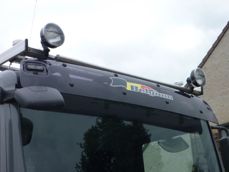

MessageSujet: Re: TGM 13.290 G16 Travel Man    TGM 13.290  G16  Travel Man  EmptySam 26 Nov 2011 - 15:57
Il a été fait sur mesure chez : [Vous devez être inscrit et connecté pour voir ce lien] initiallement concu pour l'Iveco , je l'ai recupére et fait refaire d'autres supports sur le toit en inox
Il est fixé sur les ecrous filetés dans le toit qui servent a monter un spoiler ou cabine couchette. A l'arriére de la cabine il y a une petit rebord comme un goutiére de voiture , la dessus j'ai 3 pieds de support gallerie Front Runner ( modéle haut pour Land Rover)
a l'avant il y avait a l'origine un rouleau ( appélé rouleau pour échelles) , mais ça faisait un bruit de casserole en roulant et je l'ai remplacé par un tube en inox ,
Une corde d'escalade , une petite poulie marine attaché au dernier travers de la gallerie , basculer la cabine et enlever ou remettre le pneu est une jeu d'enfant.

MessageSujet: Re: TGM 13.290 G16 Travel Man    TGM 13.290  G16  Travel Man  EmptyLun 28 Nov 2011 - 9:13
Bonjour Gerrit,
Merci pour les photos. L'idée du pneu sur le porte bagage avant est excellente. De plus en basculant la cabine il est facile d'enlever ou de remettre un pneu seul.
Mon option est un peu différente. Mes deux pneus de secours seront sur un support à l'arrière de la cellule. Je monterai un petit porte bagage à l'avant sur le toit de la cabine juste pour porter une mâle en aluminium.
Question : Comment montes-tu sur le toit ??? il me semble voir derrière la main courante à l'avant de la cellule , deux marches repliables ???
Jean-Marie Laughing
