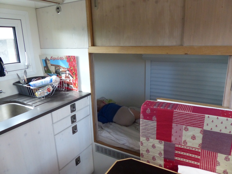

MessageSujet: Le même vu de l'intérieur   Man 18.232   Pimange - Page 3 EmptyDim 19 Mai 2013 - 20:23
Toute l'électricité est en 220v, avec 2 parcs de batteries AGM 24v 320A et un convertisseur pur sinus 2500w.
Chauffage Wébasto avec aérotherme, radiateur vertical et sèche serviettes salle de bains. Chauffe-eau de 25 litres.
Circulateur via échangeur à plaques pour récupérer le circuit eau moteur.
1000 litres de carburant, 700 litres d'eau en réservoirs plastiques, et 2x65 litres en réservoirs inox pour de l'eau très propre, sur le robinet de droite.
1000w de panneaux solaires sur le toit de la cellule et le coffre cabine.
Bac sous cellule avec les chaines à neige.
2 groupes électrogènes Honda EU20i, couplables entre eux.
2 trappes de toit Lewmar.
Lave-linge en soute.
Climatisation cellule en soute.
Le coin cuisine. Plaque de cuisson Webasto gas-oil.
L'accès lit bébé fermé.
Le même ouvert, avec le passage cabine fermé par un volet roulant alu.
Le coin repas...
Les WC sur glissières au dessus du bac à douche et rétractable sous le lit.
La douche.
L'accès douche, porte frigo-congélateur à gauche et escaliers pour la chambre parents.
La chambre parent pieds
La chambre parent têtes
Panneau de commande sur le coté du frigo
