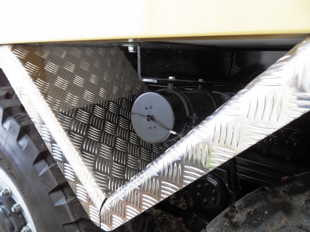

Voici quelques photos d'une autre solution sur ce véhicule TARTARUGA.CH qui était affiche >800.000 €
sur leur stand à Bad Kissingen 2011
