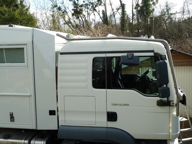

MessageSujet: Re: TGM 13.290 GUY33   TGM 13.290  GUY33 - Page 2 EmptyJeu 5 Mar 2015 - 8:43
Voici le montage en cours de la galerie. Nous l'avons fait volontairement légère pour ne pas fatiguer les supports de cabine et pour l'esthétique.
GUY33
MessageSujet: Re: TGM 13.290 GUY33   TGM 13.290  GUY33 - Page 2 EmptyJeu 5 Mar 2015 - 16:01
Bonjour Guy,
Tres très sympa ta galerie. Je n'en avais jamais vu telle que la tienne: proche de la carrosserie et bien profilée.
Je travaille sur la mienne et j'ai choisi des tubes de 48 inox. Je pensais passer par dessus les trompes et du coup il me faut poser le premier tubes a 17 cm du pavillon. C'est un peu bizarre a l'œil.
Concernant l'angle de cintrage au niveau de la calandre/pare brise tu as combien?
Comptes tu installer des malles sur ta galerie?
Merci
MessageSujet: Re: TGM 13.290 GUY33   TGM 13.290  GUY33 - Page 2 EmptyJeu 5 Mar 2015 - 21:01
Bonsoir Guy
Merci de nous avoir montré ce design qui me plait beaucoup. Je suis curieux de voir si tu vas pouvoir remonter le pare soleil plexi.
Mon idée c'est de te copier en ultra léger. J'ai déjà les tubes inox en diam 33mm /2mm et les points de fixations.
Mon exemple avant le tien était VEKA
MessageSujet: Re: TGM 13.290 GUY33   TGM 13.290  GUY33 - Page 2 EmptyJeu 5 Mar 2015 - 21:24
mathbac a écrit:
Bonjour Guy,
Merci
Nous avons pris des tubes de 50 mm. Je dis nous car notre ami Bernard en fabrique deux identiques, une pour Jean-Marie et une pour moi.
L'angle de cintrage du bas du tube est de 11°
Oui nous allons installer une malle alu fabriquée sur mesure qui devrait dépasser de quelques centimètres le toit de la cellule.
GUY33
MessageSujet: Re: TGM 13.290 GUY33   TGM 13.290  GUY33 - Page 2 EmptyJeu 5 Mar 2015 - 21:29
campo a écrit:
Bonsoir Guy
Merci de nous avoir montré ce design qui me plait beaucoup. Je suis curieux de voir si tu va pouvoir remonter le pare soleil plexi.
Mon idéé c'est de te copier en ultra léger. J'ai deja les tubes inox en diam 33mm /2mm et les points de fixations.
Merci pour les photos du VEKA... le look de notre galerie sera top... ne t'inquiète pas, on a pensé au pare-soleil
GUY
MessageSujet: Re: TGM 13.290 GUY33   TGM 13.290  GUY33 - Page 2 EmptySam 7 Mar 2015 - 9:25
J'ai encore une fois regardé dans le détail.
Est ce que vous avez vissé ou collé les 3 traverses sur le toit ?
MessageSujet: Re: TGM 13.290 GUY33   TGM 13.290  GUY33 - Page 2 EmptySam 7 Mar 2015 - 21:00
Comme tu as du le voir je réponds pour GUY33. Les trois traverses sont vissés sur le toit en utilisant les fixations d'origine MAN.
JM/GUY33
