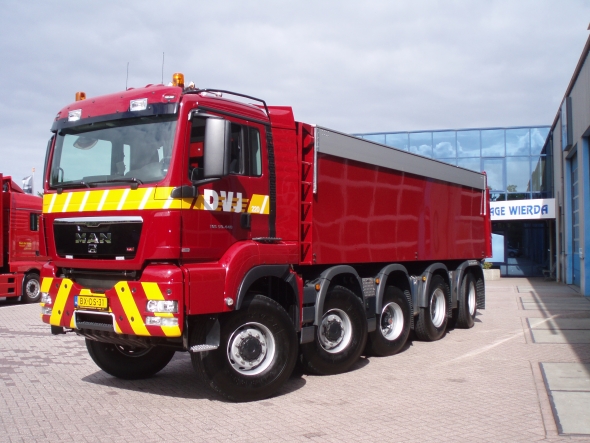

2. Quelle véhicule est le plus adapté pour le TDM avec une grande caisse ?
En tenant compte du poids, maniabilité, traction, fiabilité, consommation
6x6 avec empattement rallongé et probablement avec modification WS)
8x8 avec empattement rallongé standard double pont arrière
8x8 avec modification WS
Beaucoup de personnes seront d’accord avec moi que celui avec le poids le plus bas par roue
sera gagnant dans la plus part des cas.
Qui est la bonne personne pour répondre sur cette et tes autres question détaillés.
Moi pas …mais avec mon expérience je confirme … certainement pas le vendeur de la caisse ou du chassis!
Fait toi faire une offre des poids.
La Hollande est le pays en Europe avec beaucoup d’expérience en Wide Spread avec traction.
Ceci à cause de la législation des répartition de charges sur route (les seuls avec 5 essieux permis en standard). (Terberg Ginaf…)
La Société WVT (Wierda Voertuig Techniek) est agent MAN en Friesland
Il sont certifié/agréé par l’usine MAN pour faire de modifications WS et autres.
Ils ont beaucoup d’expérience en véhicules de terrain 6x6-8x8-10x8 avec plusieurs essieux directionnels tracté/poussé et Wide Spread.
Mais probablement pas avec camions d’expéditions, simples roues et TDM.
Moi à ta place j’irai les voir. Et j’essaierai de rouler avec un pareil véhicule sur piste et SUR AUTOROUTE !
(Je les connais pas personnellement mais GINAF à fait faillite récemment et Terberg aussi)
6x6 Wide Spread en simple roues - c'est presque bon!
8x8 Wide spread classique hollande
10x8 (8x8 WS avec 1 essieu directionel central
supplémentaire)

Comparatif intéressant mais malheureusement en NL
Systeme de guidage en WS
Combiné avec pistons à niveau hydrauliques et à commande électronique

Pour Jean Marie:
Wide Spread = grand écart entre les essieux.
Invention des Hollandais avec comme but de pouvoir transporter jusque 50 tonnes sur route (5 essieux de 10.000)
Il faut avoir une distance minimale de 1800 mm entre les essieux pour pouvoir passer vers 11,5 T pour certains essieux.
Mais uniquement possible en Hollande (maxi Belgique = 32 tonnes avec 4 essieux)
Un tandem arrière traction MAN classique est fixe sur un 6x6 et 8x8 a un entraxe de 1400mm (donc pas Wide Spread).
Dans la plus part des Wide Spread l'essieux arrière est déplacé vers l'arrière parce qu'il doit avoir plus de place pour tourner.
C'est un système ingénieux avec beaucoup de hydraulique et contrôlé électroniquement. Les ressorts sont le plus souvent hydro pneumatique.
Wierda Technik (NL) fait comme Toni Maurer (AT) du sur mesure pour MAN.
Ici une version WS avec Hydrodrive à l'avant
6x6 WS-H
