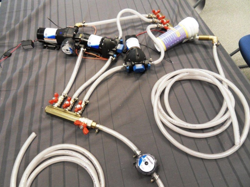

J'ai l'honneur de vous annoncer que je vais faire un test comparatif en laboratoire.
Il s'agit de comparer 3 pompes à eau.
Mon sousis est le débit d'eau en sortie à ma douche.
Je commence comme d'habitude avec le résultat de mon test.
Bonne nouvelle: il y a de l'aeu qui sort !!
cheers

D’abords essayer de sélectionner 3 pompes
11 litres par minute
13 litres par minute
et 14 litres par minute avec régulation électronique
Rappelez-vous que j'ai 12 litre par minute à la maison et en position économique je peux diminuer à 7 litres chez moi.
Est-ce que je dois mesurer ce qu'il sorts à la douche et comment ?

Je veux mettre le plus vite possible de l’eau sur ma douche et donc sur les 3 pompes.
Mais est-ce que vous voulez que je vous décris les 3 pompes ?
Elle se ressemblent au niveau des dimensions.
JABSCO une marque de qualité en bateau , s’appelait avant ITT et depuis 2011 XYLEM. Le groupe est également
propriétaire des pompes FLOJET et LA RULE et 6 autres marques.
Donc très Américain ce que l’on retrouves déjà dans la dénomination :
PAR MAX 2.9 et 3,5 veut dire GPH Gallons Per Hour (11 et 13 litres par minute).
La grosse pompe s’appelles SENSOR MAX 14 ici c’est 14 ....... LITRES par minute et pas Gallons !!!!?????
OK j’ai compris sur l’étiquette figure aussi …. Made in China
Conclusion intermédiare: La "globalisation" commence aussi dans les pompes
La PARMAX 2,9 et 3,5 ont 3 chambre de pompe
La grosse SENSORMAX 14 dispose de 4 chambres et un module de régulation électronique.
Cella la arrives avec le préfiltre dans la boite.

Comment simuler, dans le labo, la situation dans vos camions 4x4,
avec votre cabine de douche très luxueuse et très grande ?
Certains entre vous ont 3 enfants de l'age ou prendre une douche est important.
Un jour j'ai rencontré un gars qui ne se lavait plus... pour augmenter la résistance naturelle de son corps contre les bactéries
... ce n'était pas une rencontre agréable. La vérité était qu’il buvait tout les soirs un petit désinfectant.
Quand a moi c'est surtout la contrepression m’inquiètes.
Je vais ajouter 2 filtres dans la ligne.
J’utilises de flexibles de 12 diam intérieur (1/2 pouce) + 3 m ligne aspiration +7 m refoulement/pression.

Et maintenant viser le tout ensemble comme dans mon circuit
avec réservoir 400 litres … flexibles 12mm , filtre fin, ballon >>> robinet >>> tète de douche.

Et suspendre un seau à 2,00 m d'altitude
Réservoir niveau de terre
les 3 pompes hauteur palette
Aussi le chronomêtre est déja en position !

Il est grand temps pour les résultats de mon test comparatif:
1. Quelle débit d'eau filtré est ce que je reçois à la douchette:
Pompe Par Max 2,9 (11 l/min coupure 2,7 bar) : 6,5 litres par minute
Pompe Par Max 3,5 (13 l/min coupure 2,8 bar): 7,0 litres par minute
Pompe Sensormax 14 (14 l/min coupure 2,8 bar): 8,3 litres par minute
2. Est-ce que l'on voit une différence: OUI
3. Est-ce que l'on sait prendre une douche avec les 3 pompes: OUI
4. Est ce qu'il y a des problèmes avec la plus petite qui donne "que" 6,5 litres: NON
mais il y a simplement moins d'eau et le jet d'eau est moins puissant ce qui va prendre plus de temps dans
le cas où une dame avec beaucoup de long cheveux blonds, comme tout le monde n'a pas à bord,
veut éliminer le shampoing sous la douche.
Le Monsieur chauve va probablement consommer trop d'eau en utilisant le même jet d'eau.
