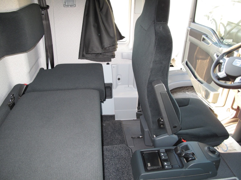

Sur mon bon de commande j'ai une référence ZLA01 COMBINAISON COUCHETTE-SIEGE WITTLICH
Et la banquette 4 place fait aussi couchette grâce à un petit dispositif qui augmente sa largeur.
C'est Action Mobil qui a ensuite fait la découpe de la porte selon des plans approuvés par MAN France, autrement gros problème d'homologation à ce que j'ai compris ... Dans mon dossier DREAL, j'ai 7 pages rien que pour la découpe avec attestation Man Allemagne, MAN France, plan de face, plan en coupe, spécifications de soudure, ...
Je vais essayer de tenter de parvenir de peut-être réussir à vous joindre quelques photos. Vous me direz si cela marche.
Vous verrez sur les photos de la porte, Action Mobil a fait un super boulot de mon point de vue, et les passagers qui ont fait 3000 kms avec nous sur la banquette sont d'accord pour le confirmer. Les photos correspondantes seront dans la réponse suivante car il y a une limitation à 5 photos.

Banquette
Banquette
Lit
Lit

MessageSujet: Re: Cabine pour 4 ou 6 personnes   Jeu 20 Sep 2012 - 14:56
En fait, les passagers trouvent que c'est très confortable AVEC l'extension lit dépliée. L'assise est alors très large.
Et avec la boîte auto, ils ont beaucoup de place pour leurs jambes pour les deux places centrales et ne gêne absolument pas la conduite. Il est certain que l'espace est plus limité derrière le siège passager mais surtout derrière le siège conducteur quand je conduits (1,84m).
