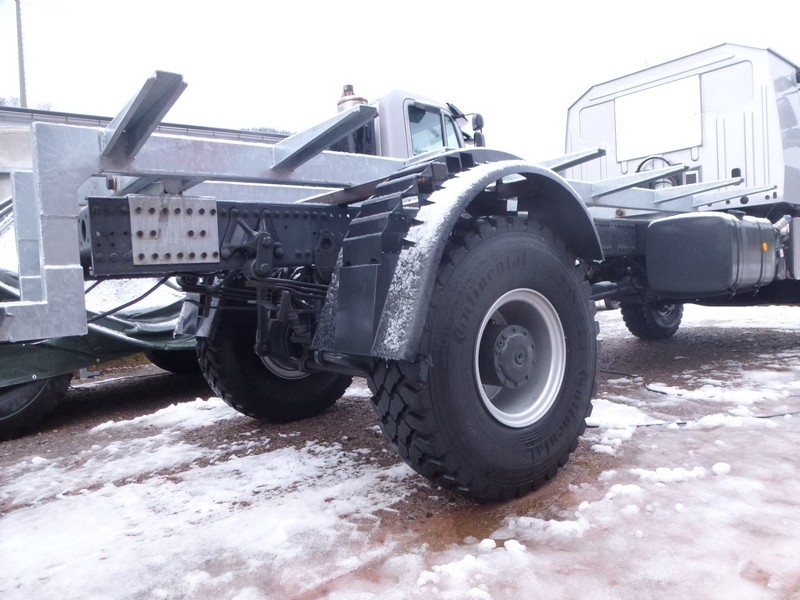

je vous joint quelque photos du zetros en construction chez ormocar.
Un Astra 8X8 en attente
Cellule pour le zetros
Voici de quoi a vous faire salivé.

MessageSujet: Re: zetros et astra    Ven 4 Jan 2013 - 0:45
Guy,
merci pour ce reportage riche de renseignements.
Mathbac devrait se régaler avec les photos du faux chassis.

MessageSujet: Re: zetros et astra    Ven 4 Jan 2013 - 14:56
en effet, je suis preneur de toutes phots des faux chassis ( des vrais aussi!) , et je commence à voir comment faire faire le mien...
Le zetros sera équiper avec une cellule plutot pour les 4x2...mais bon chacun ses projets!

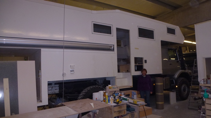

MessageSujet: Re: zetros et astra    Ven 4 Jan 2013 - 19:50
Magnifiques camions!
Je ne voudrais pas être critique, mais le porte à faux du Zetros n'est pas trop important?
A mon avis, il ne permettra que de descendre un trottoir....et encore ni trop haut ni trop rapidement en charge....
Qu'en pensez-vous?
Messages : 712
MessageSujet: Re: zetros et astra    Ven 4 Jan 2013 - 20:11
Tout a fait , en plus avec une capucine ?? scratch scratch
Mais bon "le client est roi" ( si il paye la facture)

MessageSujet: ZETROS Suite   Ven 18 Jan 2013 - 21:40
BONJOUR à TOUS,
Voici de nouvelles photos du zetros avec ça cellule.
Un couple de client Allemand qui ce fait plaisir, ou plutôt je dirai veut frimé , plein d’incohérence dans ce projet ..
En fin je vous joint les photos et vous laisse libre pour les commentaires.
Hauteur 4m10 !!!! longueur 10m et+
Les deux réservoirs de GPL .
de la part de GUY (bigman 33)

MessageSujet: ZETROS   Sam 19 Jan 2013 - 9:43
J'y étais hier pour dépôt du nôtre.
On a bien déliré avec M KUHN et Stéphan, sur les incohérences de cette réalisation.
Ce véhicule est déclaré destiné pour aller au ski et à la pêche...!
Mais si c'est le délire et le rêve absolu de celui qui le fait réaliser, alors...
Sur le plan technique puis juridique, et en liaison avec mon métier (obligatoire d'aller rechercher dans l'indentification du rédacteur de ce post), je me demande quand même quelle serait la responsabilité du carrossier constructeur face à une contestation ultérieure pour limitation dans les usages possibles de l'engin...voir dans sa tenue dans le temps. Il vaut en tout état de cause ne jamais construire ce type de folie pour un anglo-saxon, autant rester coucher!!!.
J'ai regretté de ne pas avoir une meilleur maîtrise de la langue allemande pour en débattre, car personnellement je ne suis pas serein.
A suivre.
