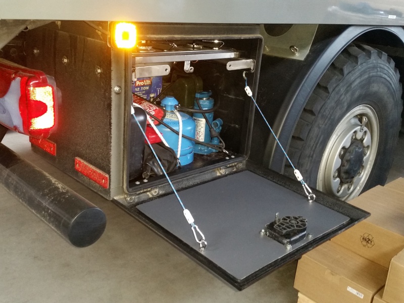

MessageSujet: Re: TGM 13.290 Campo Tipmatic   TGM 13.290  Campo  Tipmatic - Page 13 EmptyDim 26 Juin 2016 - 21:55
Alors je continues avec la cuisine...
La bouteile de gas n'était pas encore raccordé.
MessageSujet: Re: TGM 13.290 Campo Tipmatic   TGM 13.290  Campo  Tipmatic - Page 13 EmptyDim 26 Juin 2016 - 21:59
Pas de flamme...
Aha j'ai compris, manque de gaz, faisons le plein. cheers
MessageSujet: Re: TGM 13.290 Campo Tipmatic   TGM 13.290  Campo  Tipmatic - Page 13 EmptyDim 26 Juin 2016 - 22:05
Voir si mon 2eme pneu de secours rentre dans le garage.
Je dois encore pouvoir prendre un vélo...
Messages : 1483
MessageSujet: Re: TGM 13.290 Campo Tipmatic   TGM 13.290  Campo  Tipmatic - Page 13 EmptyDim 26 Juin 2016 - 22:29
Il ne te reste plus qu'à cuisiner, ton coffre à l'air au top !
Pas mal le système pour faire le plein de gaz, j'ai pas tout compris mais ça à l'air pratique !
