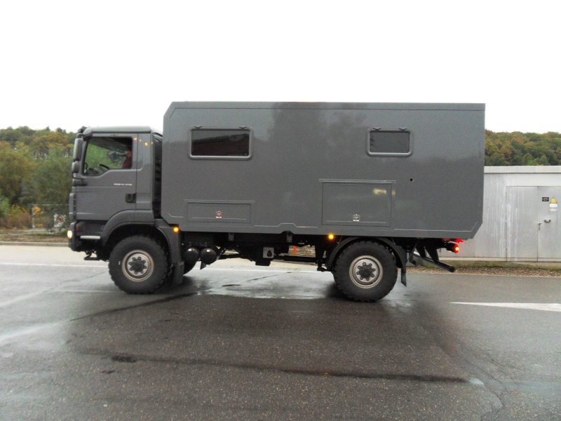

Entretemps j'ai ajouté une petite couche de peinture.
Merci G16 de m'avoir donné le pot de couleur RAL qui trainait encore dans le fond de ton atelier !

MessageSujet: Re: TGM 13.290 Campo Tipmatic   TGM 13.290  Campo  Tipmatic - Page 4 EmptyVen 26 Oct 2012 - 22:26
Je viens de conduire mon camion vers mon ami menuisier pour la fabrication des meubles.
Il manque encore quelques détails à l'extérieur.

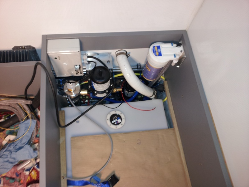

Il fait juste assez chaud dans l'atelier,
J'en profites pour poser la technique du réservoir d'eau avant.
Comme d'habitude il manque de place.
Le réservoir avant à une capacité de 130 litres.
Juste assez pour un Weekend.
