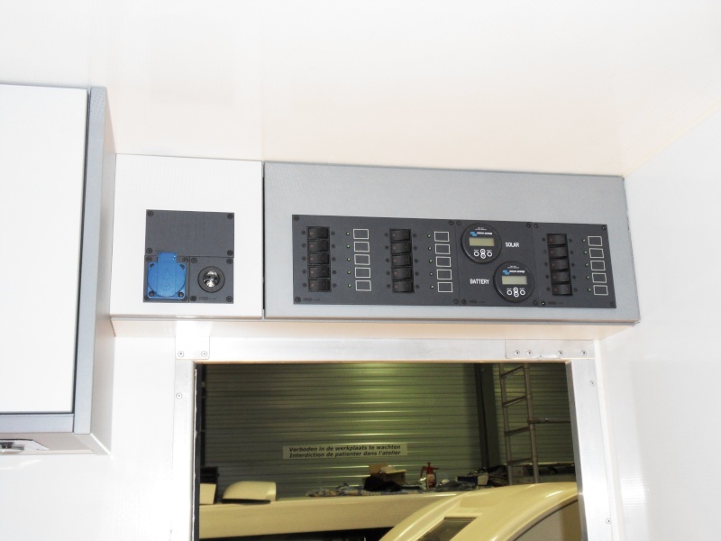

Ce qui me manque c'est encore les portes pour les armoires des 2 tableaux de commandes.
Et la finition de la cabine chauffeur.

Avec L'aide de mon ami Fourwheeler nous avons fait avancer les meubles.
Heureusement que nous disposons de connections air comprimé et 400 V parce qu’il
avait apporté son parc de machines pour faire les trous des serrures.
Ensuite j'ai retrouvé la clef de batterie pour sortir le camion de l'atelier.
Grand temps de balayer le sol et ... de prendre quelques photos
