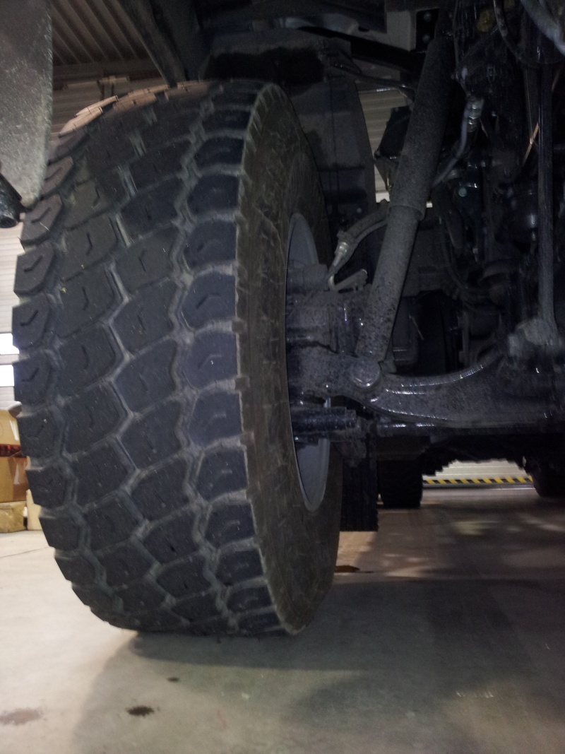

Deja une photo des pneus Mi XZY3 du type 385/65 22,5 sur essieu AV Man TGS
indexpoids/vitesse 160 K
