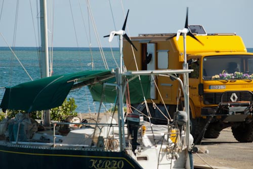

MessageSujet: Re: Du 110v au 220v   Dim 3 Fév 2013 - 0:16
bonjour et bon dimanche,
La doc du chargeur embarqué sur Bucéphale indique:
Mains
1-phase 230 V (100-260 V) 40-60 Hz. At 110 V mains voltage the
charging current is approximately 40 % of the nominal power.
IL n'y a donc pas de soucis, sauf un temps plus long à charger. (?)
La totalité des consommateurs 220 V passent sur le convertisseur 24/220V 2500W, donc pas de soucis et le chauffe eau est alimenté par la chaudière.
Donc sauf nécessité absolue (?) je ne change rien. Si nécessaire, je trouverai tout ce qu'il faut à Panama City. En fait la question se posera la-bas, si l'on achète du matériel électrique. Je préfère ne pas me stresser et partir en ballade ce dimanche...
http://parez.fr/
Messages : 1397
MessageSujet: Re: Du 110v au 220v   Dim 3 Fév 2013 - 8:32
Salut Marc,
En effet sur la photo, il n'y a pas de quoi stresser !!! aujourd'hui chez nous, nous allons avoir enfin une belle journée ensoleillée d'hiver -1°.
Bon dimanche à toi et ton épouse
