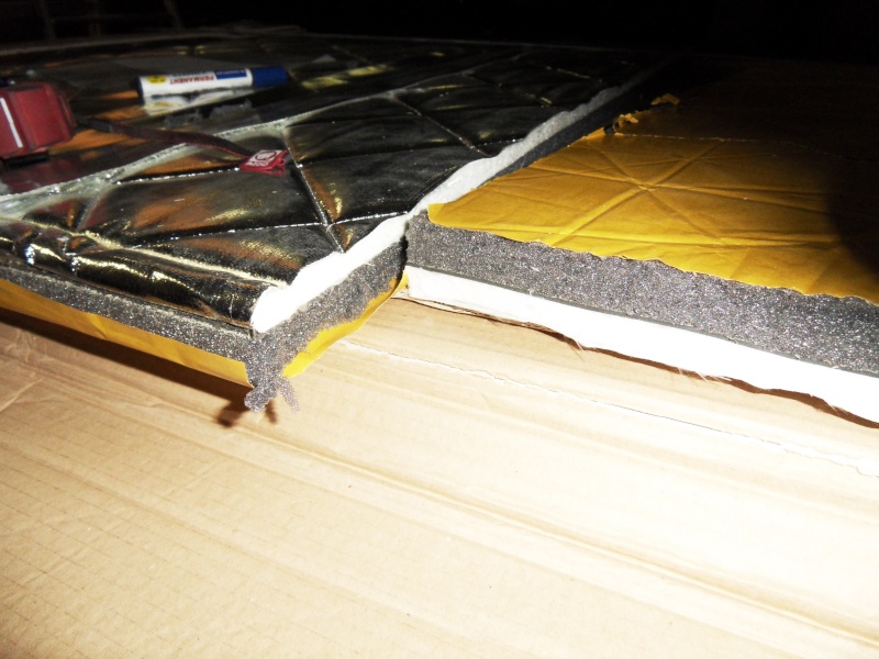

Je me suis surtout concentré sur le coussin anti bruit moteur.
C’est contrairement aux cabines longues vraiment nécessaires avec la cabine courte.
Le coussin sera encore recouvert d'un tissu ou skaï. Devinez la couleur .... tongue
