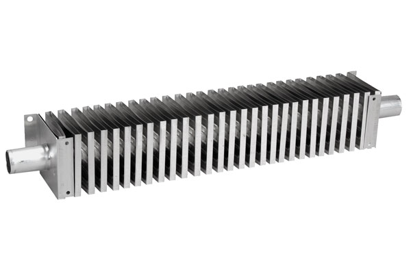

L'avantage des convecteurs c'est qu'ils sont silencieux, agréables de chaleur sans ventilation et sans consommation électrique.
Il existe des convecteurs à 1 buse simple (avec ailettes alu) et à double buse.
La puissance calorifique est plus grande avec la différence de température et la longueur de la cheminée.
200 Watt par mètre courant à Q50 veut par exemple dire température ambiante 20°C et température du liquide 70°C.
Le même élément donnera 300 Watt à Q80 en labo mais qui est irréaliste dans la pratique.
Les puissances calorifiques PRATIQUES de convecteurs pour nos applications vont de 200 à 400 Watt par mètre.
Il faut donc installer +/- 15 m de convecteur pour obtenir 4.000 Watt !!!!!!!!!!!!!! de chaleur.
Conclusion:
Le convecteur est toujours à prévoir ensemble avec un (des) ventilo aérotherme dans nos cellules, éventuellement combiné avec un petit radiateur.
Le type de Alde que tu nous présentes est en Alu-Alu et très léger (relativement fragile) et de faible puissance. Mais très compact et bon marché.
Tu retrouves ce type de convecteur dans les Motorhomes de luxe comme les Concorde (un tour du véhicule qui fait souvent 10 !! mètres)
La version à 1 buse donne beaucoup moins que la version 2 buses de Alde.
Les modèles 2 buses qui sont utilisés dans les autocars sont plus costauds et donnent une plus grande puissance pour un prix plus élevés bien évidement.

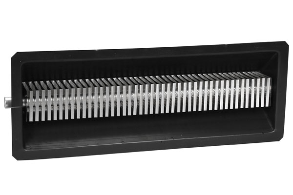

merci pour vos réponses. Une fois de plus, le système idéal n'existe pas. Mon plan ressemble à celui de Campo, un aérotherme en moins pour une cellule plus petite (3,7 m de long).
Dans le coin repas, j'hésite entre un 3e aérotherme plus bruyant ou un convecteur plus difficile à caser. J'ai chercher à en savoir plus sur le convecteur double buse mais je ne trouve rien. Campo, as-tu des pistes?
Pour le moment je penses à un convecteur Alde de 700mm sous la table, sous la fenêtre
url=http://www.servimg.com/image_preview.php?i=7&u=17097627][/url]
protégé par ce protecteur
et deux de 577 mm encastré Alde dans la banquette.
ça ferait un total d'environ 750 watt qui serait contrôlé sans thermostat, donc par l'interrupteur du chauffage. Les hélios, controlés par thermostats, démarrerait au besoin.
Pas facile de trouver un convecteur avec une puissance raisonnable mais assez petit car l'espace manque.
Le convecteur double buse m'intéresse mais ma recherche ne donne rien. Campo, as tu des pistes à suggérer? Celui que tu veux installer à 900 mm serait trop long pour moi.
