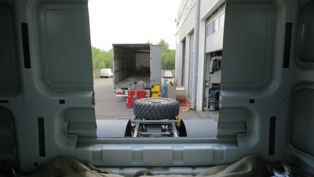

Aujourd'hui visite de la carrosserie où la découpe de la cabine a débuté.
Le travail de découpe est bien réalisé et propre.
Le cadre de renfort a été pré-positionné. Quelques modifications sont nécessaires.
Le plan horizontal et vertical des bleus de châssis MAN de la cabine ne correspondent pas  à la position de la cabine lorsqu'elle est montée sur le châssis. Le cadre de renfort doit être augmenté en épaisseur pour pouvoir absorber les quelques degrés d'écart d'inclinaison. De la sorte le cadre extérieur dans sa hauteur se retrouvera vertical.
La cote de 59 devra être augmentée de quelques millimètres
Quelques vues de la découpe.

MessageSujet: Re: TGM 13.290 Khronos   TGM 13.290    Khronos EmptyJeu 26 Sep 2013 - 18:27
Salut christian,
Beau travail... Quelles seront les dimensions du passage au final ???

MessageSujet: Re: TGM 13.290 Khronos   TGM 13.290    Khronos EmptyJeu 26 Sep 2013 - 18:43
Les cotes du passage :
H = 614mm
L= 525mm

MessageSujet: Re: TGM 13.290 Khronos   TGM 13.290    Khronos EmptyJeu 26 Sep 2013 - 23:47
Salut Christian et Karo
Un bon début que ce joli trou !
Pas grave l'inclinaison vis à vis du soufflet parce que de toute manière il lui faudra beaucoup de mou. Je dis cela parce que plus le bord supérieur sera épais, plus la saleté s'y déposera et c'est l'endroit le plus difficile à nettoyer sur nos camions.
Mais bon, c'est du détail.
Penses surtout à de bonnes fixations sur le cadre pour comprimer ultérieurement le joint.
Bon courage et à bientôt pour la suite.

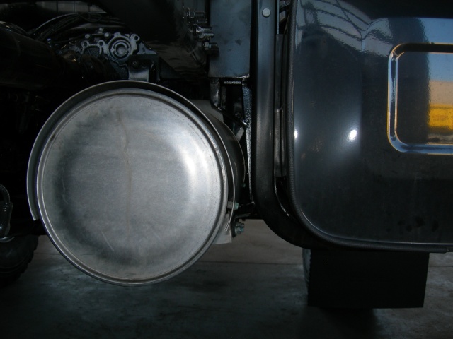

le déplacement du pot d'échappement dans le sens longitudinal (sous le longeron droit du chassis porteur) a été réalisé.
Ce déplacement permet d'avancer le réservoir droit contre l' aile avant et de récupérer un espace derrière le réservoir pour implanter un coffre.
Merci à Marco.
Un réservoir de 300 litres a été ajouté sur la gauche. Le filtre Separ et la vanne 3 voies MAN ont été montés contre la paroi du coffre batterie. La préparation de cet installation avait été dessinée en 3D. Les plans correspondaient à la réalité, le travail de préparation de pose a été facilité.
Tout cet ensemble de modification a été réalisé et bien exécuté par la concession MAN.

MessageSujet: Re: TGM 13.290 Khronos   TGM 13.290    Khronos EmptyLun 30 Sep 2013 - 20:59
Super travail !
n'oublies pas que l'échange du filtre Separ se par le haut.
Un peu de camouflage de la vanne est peut être possible avec une petite tôle.
Aussi pour éviter que des petits cons te changent de réservoir sans que tu le remarques.
