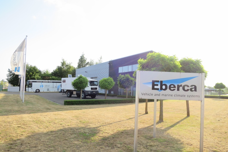

En juillet pose de la chaudière par la Sté Eberca en Belgique.
Nous avons été très bien accueilli par l' ensemble du personnel avec la présence de Campo. Séjour agréable, soleil, j'ose le dire mais pluie le soir du départ. Surprised
Était présent un MAN gris  Question dans l' atelier ayant servi au test hivernal en Autriche.
La chaudière posée dans un coffre sous le bac  batterie
Le silencieux au dos du coffre
La pompe carburant fixée sur un support derrière le réservoir carburant gauche
La Sté Eberca
