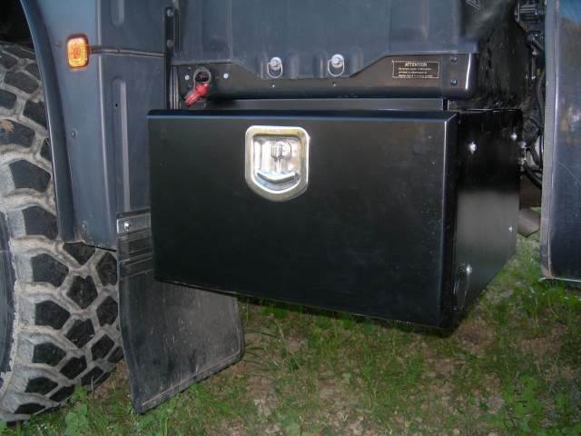

aujourd'hui fixation des VTT dans le coffre :
Pose du coffre sous le bac batteries. Dans ce coffre il y a la chaudière.
J' attends la notice de mise en route de l' installateur pour redémarrer la chaudière car pour faire peindre le coffre je l' ai démonté et j' ai vider son corps de chauffe.  Lors de la pose j' ai purgé la chaudière mais je me demande si il y a une procédure dédié pour un redémarrage.

Bonne idée la fixation des vélos avec ces petites pattes, simple et efficace
Tu les tiens sur le haut aussi pour ne pas que ça "faceye" trop sur piste ou le bas suffit ?
Parfait le petit coffre dédié au chauffage, il a bien trouvé sa place !

joli coffre mais on ne voit pas la chaudière. tu as quel genre de chaudière?
C'est pas un peu risqué d'avoir laisser ton coupe batteries en apparent?
tu risques de te faire chouraver la clé.
Si un con te la retire quand le moteur tourne ça fait du dégât.

Bonjour Nicolas,
Les vélos tiennent uniquement par une fixation au niveau de la fourche et une deuxième au niveau du pédalier. Le pédalier étant creux un axe à serrage rapide de jante arrière permet de le tenir sur le support.

Bonjour Michel,
La chaudière est une Eberspächer Hydronic.
Le coupe batterie sera sécurisée d'ici quelques semaines.
Le fait de couper le coupe batterie du camion quand le moteur tourne n' a aucun effet néfaste sur mon camion. L' architecture du réseau électrique est prévu pour.
Pour info : ce n'est pas de retirer les batteries lorsque le moteur tourne qui engendre des dégâts.
Sur ce type de réseau électrique avec un alternateur redresseur étudié pour l' automobile si tu retires une charge importante du réseau donc un fort courant débité par l' alternateur ce dernier part en surtension transitoire (>100V) directe et inverse. Cette surtension est due à un régulateur qui a une boucle de régulation dont le temps de réponse est trop long. Les dégâts commencent dans cet alternateur avec les diodes de redressement qui se mettent en court circuit.
Le fait de laisser les batteries en parallèle sur l' alternateur réduit la surtension mais ne la supprime pas complétement.
Conclusion : en cas de panne batterie tu peux rouler uniquement avec un alternateur sans batterie en parallèle.

Pas mal la fixation des VTT !
Est ce que ce ne sont pas des petits vélos d'enfants ... ou il manque quelque chose ? lol!
TGM 13.290    Khronos - Page 9 Empty
MessageSujet: Re: TGM 13.290 Khronos   TGM 13.290    Khronos - Page 9 EmptyMar 12 Avr 2016 - 22:12
Je te laisse le choix du terrain de jeux pour nous accompagner et tu verras si c'est des vélos d'enfants ainsi que les mountains bikers.
Il faut 15 minutes pour déstocker ou stocker les 2 VTT. Les roues avant sont intercalées entre les VTT.
Supports conçus 3D, découpe laser de l' inox, fixation par vis sur le plancher.

mise en sécurité du robinet batterie avec du câble acier inox en double tour.
