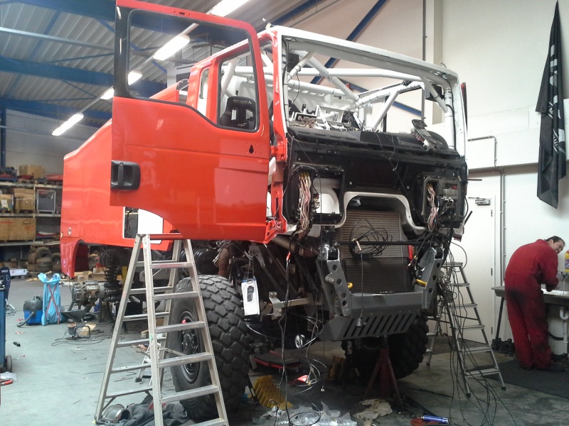

Voici le camion de pointe 8 jours avant les essais de Narbonne :
Les " spécialistes " vont remarquer qu'il s'agit d'un chassis de MAN KAT 4X4 ( suspension a ressorts helocoidaux) .
Le camion n'a pas fait le dakar 2013 et a été complètement refait de A a Z : rallongement de l'empattement , déplacement des reservoirs vers l'arriere , cabine plus basse etc , mais surtout nouveau moteur livré par le département course de MAN.
Autre détail : des jantes " made in Ussr" les mêmes que les Kamaz . Alliage secret ,ultra leger et resistant,  mais le but principal = évacuation de la challeur des freins :
Pour rappel : le team VEKA -MAN est un team privé ( avec pas mal de budget certes) soutenu par l'usine. A la base le team était un team officiel avec même un victoire camion en 2008  mais en 2010 MAN c'est rétire de la compétition et le team fut racheté par le team Veka.
Dans la reprise il y avait tout l'infratructure a Eindhoven et les services d'un ingenieur chassis  et un ingénieur Motoriste MAN.
C'est l'ingénieur chassis qui a dévelopé se camion mixte : chassis suspension MAN CAT/ moteur boite look TGS .Et c'était aussi lui qui le conduisait.
L'ingenieur n'a pas fait le Dakar 2013 a cause d'autres priorités ( développement novelle gamme MAN euro 6) , et le proprio du team voulait encore perfectioner son expérience sur les TGS avant de passer un echelon plus haut.
Chose faite il a fait ses premiers tours de roues a Narbonne avant de partir vers le Silk way.  Les autres camions de l'écurie sont des TGS en 4X4 pour les T4 ( course ) ou en 6x6 pour les T5 ( assistance)
