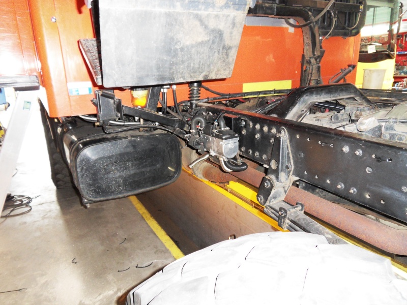

Messages : 1056
MessageSujet: Re: Eberspacher Hydronic   Lun 13 Jan 2014 - 23:09
Bonsoir
Les petits chauffages 5kW Hydronic sont très plats mais il faut tenir compte du support de montage, vis, boulons et protections thermiques et insonorisants, comme des éventuels silent-blocs. Le mieux c'est de prévoir 15cm ou plus.
Contrairement aux chauffages à air pulsé les chauffages à eau ne peuvent pas être montés dans l'habitacle.
Le corps du chauffage en aluminium contient à l'intérieur une flamme aux alentours de 1100°C.
L'échappement restes en dessous de 200°C quand le chauffage tournes à fond et il y a des consignes de sécurité a respecter.
Le corps en alu devient +100°C ce qui est très chaud. (Le corps d'un chauffage a air pulsé avec couvercle synytétique ne fait que 60°C maximum)
Les chauffages à eau sont plus bruyants que les chauffages à air pulsé.
Les endroits classiques pour les chauffages Hydronic sont:
- Sous le capot moteur (voitures, camionnettes et camions)
- Dans le châssis ou fixé au châssis camion (camionnette sous plancher)
- Le mieux pour la protection des projections et l'insonorisation est dans un coffre.
Il faut tenir compte de la température ambiante élevé
et ne pas stocker des explosifs dans le même coffre  bounce  .
Le mieux c'est quand le ballon d'eau chaude se trouve dans les environs ou au dessus du brûleur.
exemple de montage:

exemple de montage:
Salut Cricri et Campo,
Le montage dans le coffre est parfait, sur les deux photos on voit très bien l'encombrement total de la chaudière... de plus l'accès pour l'entretien est facilité par la cloison montée sur charnières. La seule interrogation est que l’étanchéité du coffre doit être soignée (passage à gué, sable, boue et poussière).

Messages : 1056
MessageSujet: Re: Eberspacher Hydronic   Mer 15 Jan 2014 - 8:55
Une position de montage inhabituelle mais permise selon les directives du manuel d'installation
donnera souvent une réduction de durée de vie et des inconvénient au niveau sonore et chaleurs.
Une position bien protégé et à l’abri fera que le chauffage sera mieux préservé qu'avec un montage ouvert.
Pour le montage il ne faut pas seulement regarder les dimensions du tout petit bruleur mais aussi les périphériques.
Le support de montage, la pompe à eau et son amortisseur, l’épaisseur des silent blocs,
la ligne d'échappement avec silencieux et son éventuel catalyseur,....
En conclusion CriCri
Le désavantage de cette position sur la paroi avant sera qu'il sera plus difficile de réduire le niveau sonore et tu risques de transmettre des vibrations sur la caisse. La température autour du bruleur compares la a une plaque chauffante.
Pour quelle raison veut tu cette endroit ? Le chauffage est tellement petit qu'il se glisses dans n'importe quelle trou entre ton châssis et la boite de transfert par exemple. Bien plus loin de ton oreille.   Neutral Un endroit accessible sera plus agréable pour le montage et le service et beaucoup plus facile pour mettre les protections insonorisant. C'est la raison d'accessibilité et de réduction sonore qui m'ont fait choisir le montage dans un coffre latéral. La pompe doseuse de carburant est toujours monté sur le chassis du camion. La ligne d’échappement et la prise d’air de combustion doivent s’orienter vers le bas pour évacuer les eaux infiltrant en cas de passages de gué.
