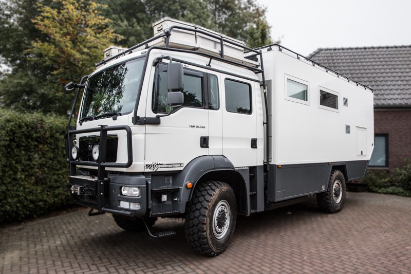

Bonjour!
Suite à la petite présentation sur notre project, voici donc la présentation de “Ulysse” (non baptisé encore Rolling Eyes ... )
Racheté à une famille aux Pays-Bas qui a voyagé avec pendant un an en Afrique, nous avons déjà commencé à le modifier pour accommoder nos besoins et envies.
Le porteur:
MAN TGM 18.330 4x4 Doka de 2009 (Euro4) - Dakar édition
64.000km au conteur
Boite automatique Tipmatic
Blocage différentiel centre, avant, et arrière
800 litre de diesel
Pneus 395/85R20
La cellule:
Préparé par Expeditievoertuigen (http://www.expeditievoertuigen.nl/)
585cm de long, 212cm de haut
800 litre d’eau fraiche
200 litre eau grise
180 litre eau noir
Electricité avec Victron Energy, 4 AGM batteries pour 440Ah @ 24V max 3500W, 2x190 watt panneaux solaires, etc.
Chauffage au sol infrarouge et radiateurs eau, air conditionné, frigo/freezer, filtre eau a 6 étapes, douche, et beaucoup d’autres choses….
Il y a encore beaucoup de modifications que nous voulons faire, malheureusement nous somme pour le moment très loin de notre camion, cela va donc prendre un peu de temps.
Ci-dessous une liste préliminaire d’éléments où j’aurai besoin de vos conseils (à poster séparément dans le forum).
Passage cabine a cellule/camper (attention que j’ai une banquette qui se transforme en lit dans mon Doka).
Préparation pour froid extreme (Sibérie/Mongolie) - et haute altitude (Himalaya/Bolivie/etc.)
Sécurité contre intrusions et vols (pas de blindage B6/7 comme certain de nos véhicules ici, mais film aux vitres du camion, serrures supplémentaires, etc.)
Pneus routes pour temps passé en Europe, conseils?
Peinture complète du véhicule
System de roue/jantes de secours (en dessous du camion au au dessus de la cabine).
Deux photos de l’intérieur ci-dessous:
(J'ai pris le temps de retirer la porte de la photo mais pas la brosse à dent)
Merci!
J.

Super , 2009 , Euro 4 : c'est un bon cru Smile
Pour le passage cabine/cellule , contacte Luc 1325 , lui il a égallement siege/+lit dans le Doka mais le dossier et sur charnieres et s'ouvre avec la trappe.
Mon TGM 2009 Euro 4 cheers  est équipé d'un film anti effraction sur les vitres de la cabine et j'ai ( copié/volé avec mes yeux  Embarassed )  un systeme trés simple comme anti intrusion :
pour la préparation altitude et grand froid , notre amis Campo parts faire qq tests cet hiver , donc c'est l'homme de la situation et pour la question des pneus , je crois que la on va devoir créer un nouveau forum car la chose est trés complexe et chacun a sa petite idée en tête.
Est ce que je me trompe ou est ce que la barre a l'avant sur le porte bagages est une barre de direction ??
Et peut être rajouter a ta liste le talon d'achille des Doka : la suspension de la cabine

voila un plan intérieur idéal pour moi! Je transformerai juste le placad bas gauche en bureau...
Bravo
