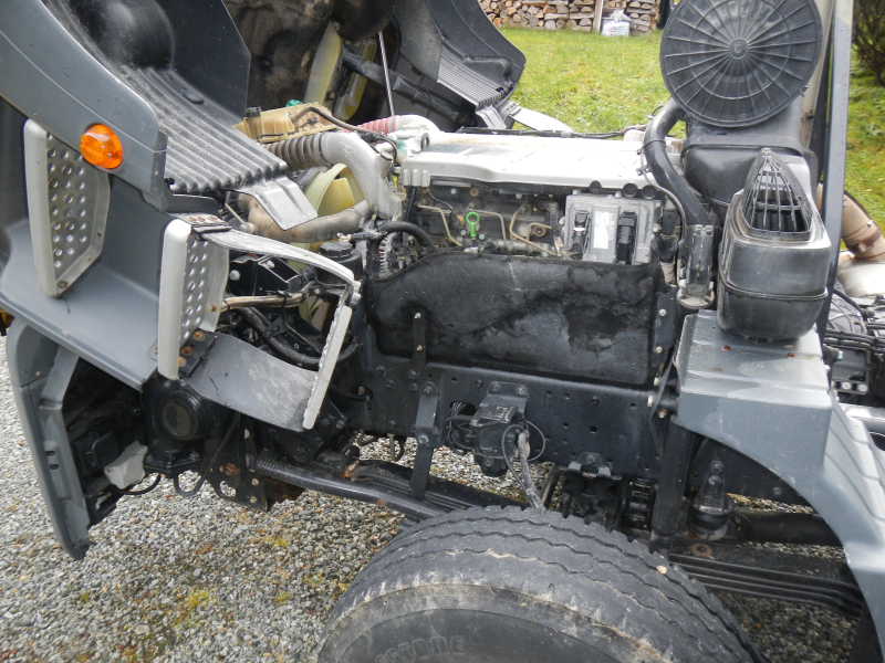

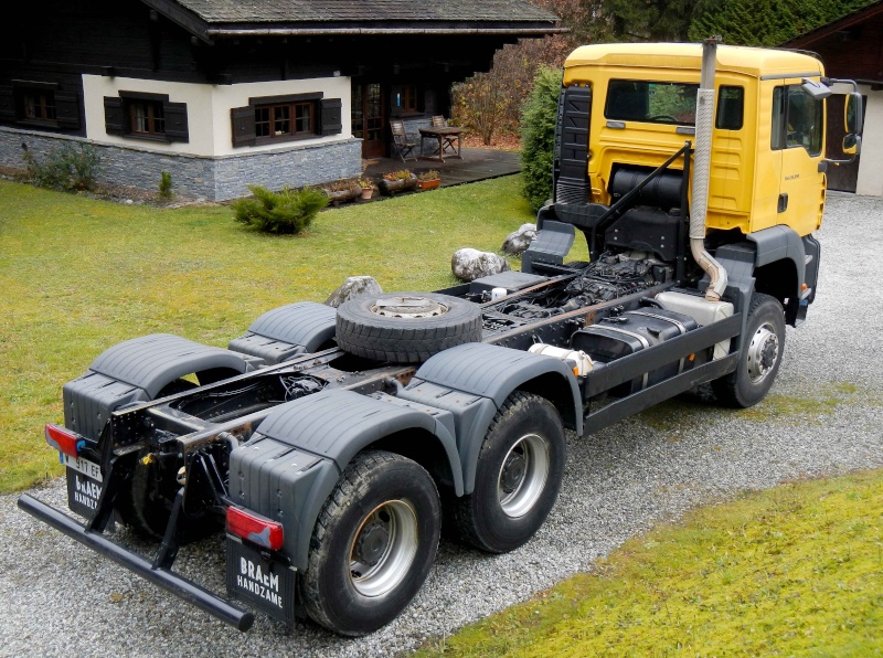

Bonjour à toutes et tous,
Bon ça y est, il y a un camion devant la maison ...
C'est un 6x6 de 2006, 350 cv, lames avant/ar, 26 t, 155 000 km
Euro 3 (donc pas d'ad blue, de fap ...)  Il avait l'EGR mais je l'ai faite supprimée sans problème (sur ce modèle pas besoin de
Rampe commune HP, avec deux filtres GO chauffés (Sépar en premier)
Prise d'air haute filtre à air (prévue conditions chantier)
16 vitesses, blocages de diff de ponts et interponts complets
Embrayage à la pédale et sur le levier (passage des vitesses sans débrayer)
En roues 22.5 (normales), 10 roues
Monte simple possible (attestation Man ok, détaré à 18 t) pour du 20 p (en XZL 14 R 20 par ex): son obtention faisait partie du deal pour la vente.
Révision complète avec changements de tous les fluides et tous les filtres, quelques pièces neuves, vérification boite/freins/injection, mise à jour complète à distance chez Man à Munich, tout est OK pour rouler en France, je l'ai descendu avec le W du carrossier

MessageSujet: Faux-Chassis 6x6   TGA 6x6 BB 33.350   Nico EmptyDim 29 Mar 2015 - 10:59
Pour poursuivre l’échange d’expérience centralisé sur ce forum et bien utile, ci-dessous pour ceux que ça intéresse quelques photos du faux-chassis du 6x6 en cours de fabrication. Il y en a pas mal mais je sais que certains aiment bien et souvent ça vaut mieux que de longs discours.
La configuration choisie est finalement le même genre de montage que Pimange: comme le chassis est plus rigide sur les TGA  après quelques tests de croisements de ponts nous avons opté pour des points fixes chassis/faux chassis à l'arrière, et vers le milieu et l'avant points plus souples avec système de silent blocs
Le faux chassis sera fermé en dessous (tôles soudées)et deux couches de styrodur seront croisées dessus, en dessous du plancher
Il sera sablé/traité métal lorsque toutes les soudures et trous seront faits
Dans le grand coffre côté gauche il y aura le groupe
Le réservoir origine sera remplacé par un de 900 litres, avec protections tôles  tout autour
Roues/pneus: je le laisse pour l'instant en 22.5 origine et je verrai à l'usage
Arrière: porte roue + moto même principe que Pimange: petite moto en bas, 1 roue +/- pneu en haut, descendant au sol par treuil; pris en bas sur chassis + faux-chassis et rappel de contrainte en cellule arrière renforcée métal + cornière du haut
Grandes lignes future cellule :
Panneaux 60 mm, tenus par des cornières en inox qui feront tous les angles de la cellule, avec main courante d'attache tout autour sur le toit
La cellule sera un peu biaisée vers l'avant droit pour laisser le pot origine en place (+ échelle)
Fenêtres KCT (6), pas d’ouvertures sur le toit
Electricité: Victron, 6 batteries 220 Ah, quattro 5000 w, panneaux solaires monocrist,  Groupe 7kw, bloc de clim de coffre dometic
Chauffage clim réversible + 1 Webasto à eau moteur/cabine + 1 à air en cellule
Circuit d’eau avec réservoir 700/800 l, pompe de remplissage Jabsco utility avec  filtre Honeywell (type Campo) en amont du réservoir, pompe circuit jabsco sensormax (17 j, + une de secours en parrallèle),  filtre Seagul 4 gros débit en aval pompe circuit, douche intérieure/extérieure et mitigeurs (Grohé), évier 2 bacs inox, WC Domectic masterflush , eau potable par bouteilles minérales.
J'en oublie surement beaucoup, suite au fur et à mesure !
Grand merci à ceux qui m'on donné (et vont continuer encore !) de bons conseils, en particulier Campo et Pimange
Bon WE à tous  lol!
