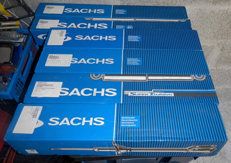

Toujours dans un soucis d'informer les suivants voici les pièces mécaniques qui vont être emmenées (selon destination, dans certaines contrées MAN est mal représenté)
Le camion a 10 ans; et il a 150 000 km (vu que c'est un 6x6 les km ont peut-être été assez difficiles): donc même s'il est en bon état mécanique il convient de prévenir certains éléments spécifiques à ce modèle
Eléments de freins qui vont être changés par précaution (tambours à changer parfois, et plutôt du genre encombrant à faire venir, difficiles à trouver rapidement en cas de problème sérieux)
Embarqués (non changés): Alternateur, Turbo et kit de montage, Démarreur, Viscocoupleur, Pompe injection + 6 injecteurs neufs complets, tous les roulements du camion
Tous les filtres en x exemplaires selon nécéssité, cartouches des 2 préfiltres (Sépar et Racor), 1 barre de direction avant et bielles (la grande boite rouge est la clef dynamométrique taille xxl adaptée au véhicule, avec le démultiplicateur de couple)
Embrayage et butée
Amortisseurs avant + amortisseurs de cabine, et toutes leurs rondelles et silentblocs en double (pour l'instant je le laisse en origine de ce côté là, changement peut se faire plus tard, et les amortos origine ne sont vraiment pas chers; en comportement j'ai testé sur piste (mais en châssis cabine), ça allait pas si mal finalement)
Assortiment de tuyaux d'air (une partie a été changée avec toutes les bombonnes qui sont neuves), tous les joints spy + courroies + durites du camion, ampoules diverses, bouchons huile/ponts/boite/radiateur, joints toriques, tendeur et galet tendeur (la distrib estrefaite aussi), garnitures des tambours, thermostat et son joint, roulements coniques, écrous de cardans, moteur essuie glace et lève glace
Assortiment de tout le nécessaire pour réparation des pneus et roues: valves, goujons et écrous, champignons, mèches, emplâtres, colle à pare brise ... et outils correspondants (pour l'essentiel du Schrader)
Et enfin pour la moto: 2 pneus, chambres à air, leviers, sélecteur, chaînes, nécessaire réparation, filtres ...
Bon je sais, ça fait du poids et il faudra que tout ça rentre, mais c'est prévu et le camion est gros !
Le tout pris en Belgique là ou j'ai acheté le camion (trés pro et tarifs sans comparaison avec ceux de MAN plein pot ...)
