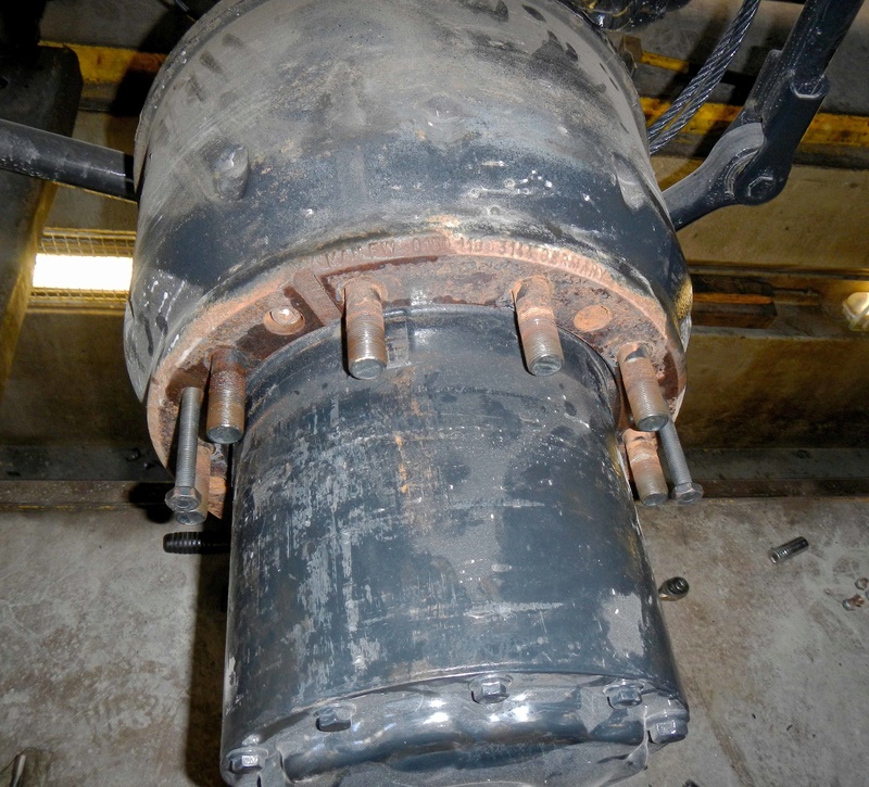

Ici exemple avec le deuxième essieu (une roue enlevée, l'autre va suivre)
Commencer par enlever les 2 flasques derrière (peu de place): tiennent par des boulons
Ces boulons là
Ensuite il y a 3 emplacements prévus pour enfiler des vis d'extraction: comme il y avait pas mal de poussière/rouille il a fallu retarauder le filetage (peut-être faudrait-il y laisser un petit boulon court protecteur)
Le taraud
La vis d'extraction: prendre long; mettre les 3
En les vissant avec de la chance elles font venir le tambour
Sinon il faut taper à la masse par derrière (côté flasques enlevées)
Et éventuellement chauffer au chalumeau le pourtour des goujons de roue (côté ext), c'est là que ça grippe
Enlever le tambour
Les garnitures apparaissent dessous
La poussière de garniture dans le tambour
Pas mal de poussière partout (ce n'est pas étanche)
On comprend mieux que ça puisse gripper et qu'il faille parfois nettoyer/graisser
Ici charnière arrière avec les ressorts de rappel
Ne PAS dévisser ces petites BTR (inutile)
Sur la partie avant il faut enlever la clavette qui tien les deux axes; elle s'enlève vers l'intérieur (pas pratique)
Clavette enlevée (avec tournevis plat/burin)
La clavette en question
Ensuite il faut enlever un goujon de roue pour pouvoir sortir les axes de maintient du tambour
Mettre un écrou dessus pour protéger le filetage et taper
Le goujon sort par derrière
Et en faisant tourner la roue on peut mettre le trou en face de l'axe à extraire (il fait taper fort sur la barre)
Les 2 goujons sortent
Ensuite les deux mâchoires de tambour s'enlèvent simplement en enlevant les ressorts
La came de maintien avant des machoires
Les deux ressorts de rappel (qui cassent parfois comme pour Elyane: en avoir d'avance)
L'emplacement des deux axes libre
