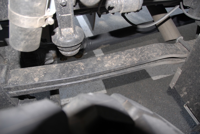

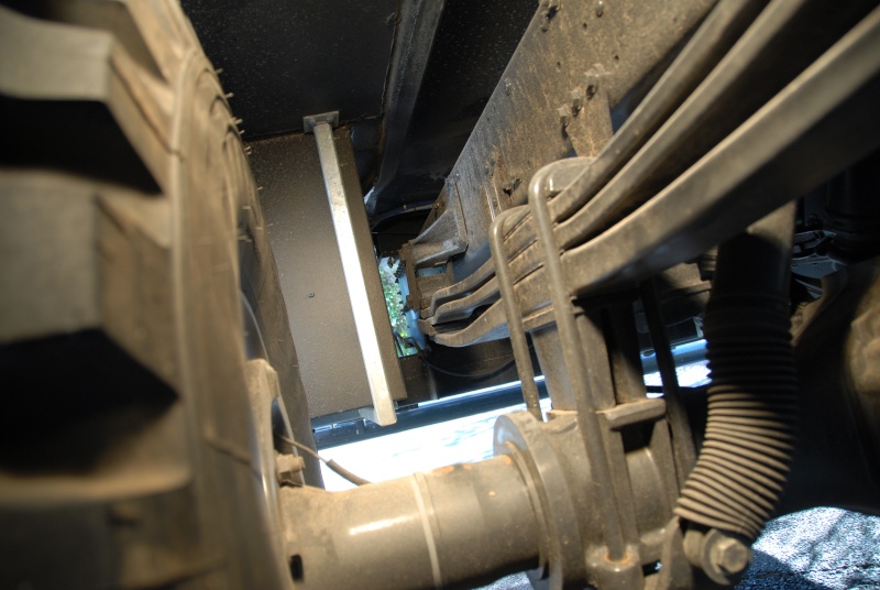

Pour les photos, voilà ce que j'ai pu trouver...
Voilà pour l'arrière.
Et voici pour l'avant.
Bonne semaine à tous.
Messages : 1478
MessageSujet: Re: Pour 12 lames de plus!!!   Lun 8 Juin 2015 - 11:06
Peux tu me dire si les intercalaires ont été montés? (voir photo)
Avant modif :
Après modif :
Messages : 255
MessageSujet: Re: Pour 12 lames de plus!!!   Lun 8 Juin 2015 - 11:27
Salut Christian,
Attention là tu compares une vue des lames arrières avant modif et une vue avant après modif mais en reprenant toutes mes photos des lames avant, avant modif il semblerait bien qu'il manque une cale intercalaire au bout de la flèche du point ?...!!!
Quel sens de l'observation !!!

MessageSujet: Re: Pour 12 lames de plus!!!   Lun 8 Juin 2015 - 19:51
C'était intentionnel de mettre les photos du pont avant et arrière mais c'était les mieux adaptées à la vue des intercalaires.
JFH a écrit:
c'est un problème ???
Oui , c'est un gros problème de ne pas avoir mis les intercalaires.
Je te laisse poser la question de leur utilité au professionnel qui a fait les travaux.
Nous restons dans l' attente des informations complémentaires.
Messages : 255
MessageSujet: Re: Pour 12 lames de plus!!!   Mar 9 Juin 2015 - 10:47
Je vois bien la nécessité de mettre une intercalaire entre chaque lame pour éviter les frictions, surtout sur des lames paraboliques mais je ne comprends pas l'intérêt ou la nécessité d'en mettre une entre la lame du bas et la grosse cale de pont (voir flèche ?) puisqu'à cet endroit il n'y a ni friction ni mouvement pour la partie de la lame se trouvant entre les deux brides...!!!???
La cale est en tôle donc un solide qui transmet en principe intégralement les forces et les pressions donc ???
Bien qu'à l'origine il y en avait une, alors Christian merci d'éclairer notre lanterne stp...

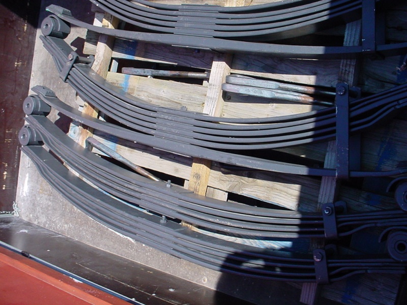

J'ai eu l'idée de regarder les lames de mon IVECO DAILY 4X4 5.5 T sur lequel j'avais fait ajouter des lames, déjà, chez SAFIR...
Et bien force est de constater que là aussi il y a des intercalaires à chaque étage, avant et après la modification...!!!
Voici les paquets de lames avant modif:
Et après modif:
Voilà qui confirme les propos de Cricri.
