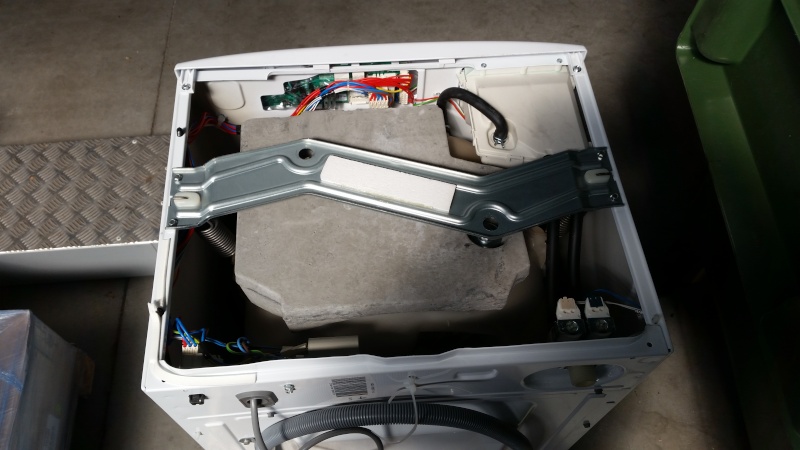

Voici quelques exemples
Des solutions à prévoir pour les problèmes techniques de montage sont
- le courant d'un inverter "3000" est si juste qu'il faut faire tourner le moteur du MAN pendant le réchaufement.
- circuit éléctrique et circuit d'eau
- position de la porte basculante et le tirroir de remplisage du Dreft inaccessible
- faire un système de bloccage du contrepoids (la brique) et les ressorts en roulant et surtout accessible par au dessus !?
- la consommation d'eau et quid évacuation 40 à 50 litres grises
- raccordement sur eau chaude ?

MessageSujet: Bridage du tambour   Lun 2 Nov 2015 - 15:52
Buenas dias
Une information m'est arrivée de Bruno,
nous, nous n'avons pas de machine
Il a la même machine depuis 9 ans dans son camion et il n'a jamais brider la machine et cela même sur les pistes les plus hard.
Par contre il coince un bout de mousse entre le joint et le Hublot, qui assure un blocage suffisant.
Quelques photos.
Bonne lecture
