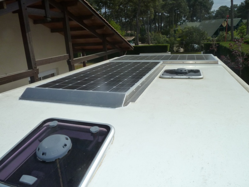

Voici le collage des deux panneaux solaires Victron 2x280w en 24V. J'ai utilisé du Sikaflex 252 et du primaire 215
TGM 13.290   Jean-Marie  SIMBA - Page 10 Empty
MessageSujet: Re: TGM 13.290 Jean-Marie SIMBA   TGM 13.290   Jean-Marie  SIMBA - Page 10 EmptyLun 3 Mar 2014 - 20:43
L' ajout d'un petit déflecteur sur l'avant et entre les panneaux pourra être utile pour éviter que les fils électriques, branches....etc....ne s’accrochent et endommagent ces beaux panneaux.
Dans quelques semaines le test sous le soleil marocain...........
MessageSujet: Re: TGM 13.290 Jean-Marie SIMBA   TGM 13.290   Jean-Marie  SIMBA - Page 10 EmptyLun 3 Mar 2014 - 22:06
Le déflecteur est prévu sur l'avant du panneau.
Bonne soirée. JM

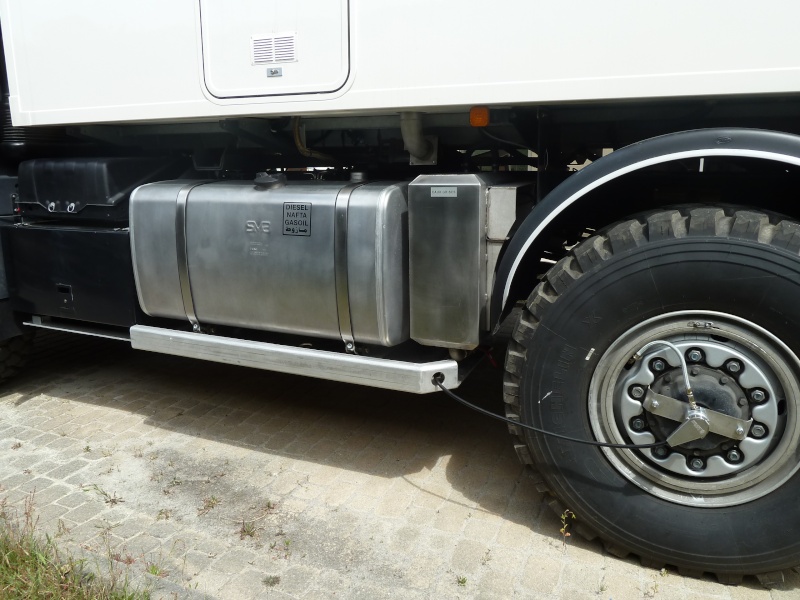

Montage du système de gonflage/dégonflage Téléflow, roue avant
Roue arrière
hè, t'as vu copain... gasoil c'est même écrit en arabe
Et des deux cotés...trop fort ce JM

Un petit tour sur le toit pour voir le déflecteur protégeant le panneau avant. Il y a un espace de 20mm pour permettre la ventilation du panneau solaire.
