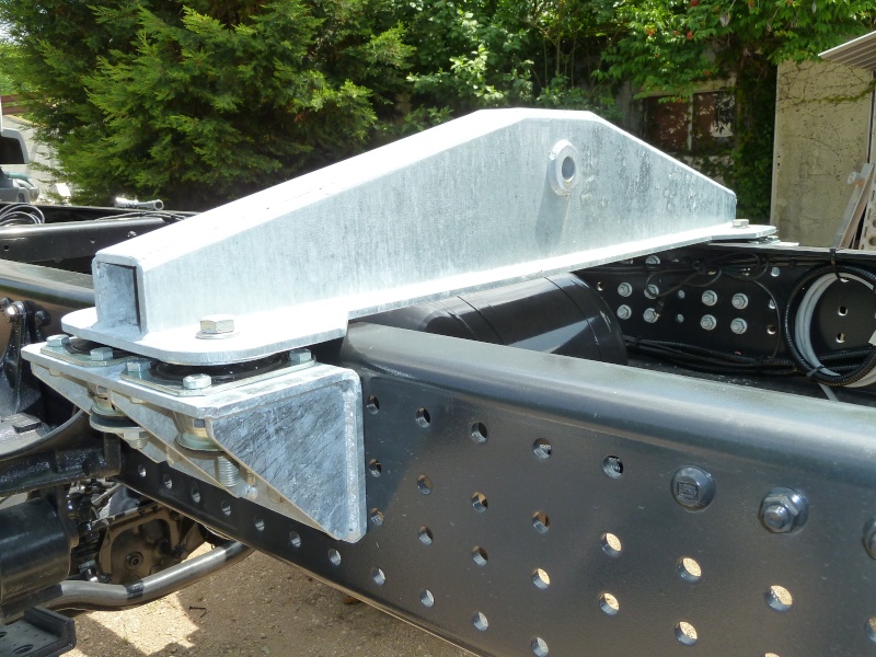

Bonjour et bon dimanche,
Voici le fruit du travail d'hier samedi.
Le montage des supports de réservoirs (400 litres chacun) déportés vers l'extérieur pour être alignés avec le flanc du pneu.
Montage des supports de traverse arrière qui fera pivot avec le faux chassis (point arrière de la fixation 3 points)
La semaine prochaine : montage des amortisseurs.

Salut Tout le monde,
Voici le fruit de mon travail du samedi... montage du deuxième amortisseur arrière Proflex. Prochaine étape je monte les avants.
Fixation haute des deux amortisseurs
Fixation basse... le support d'origine a été remplacé par un nouveau support permettant l'installation de deux amortisseurs.
