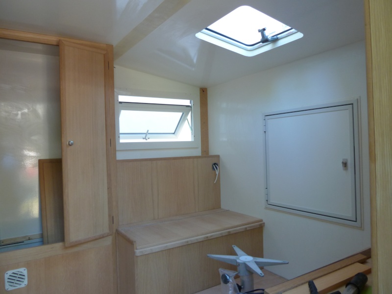

mon projet avance bien... aujourd'hui montage des fenêtres. Super tout c'est bien passé... un peu d'angoisse car pour la première fois j'utilisé un pistolet à air pour répandre le sika. C'est très pratique et les cordons sont plus réguliers que faits avec un pistolet manuel. Voici quelques photos prises après la pose des fenêtres.
Prochaine étape, découpage des ouvertures pour installation des panneaux de toit.

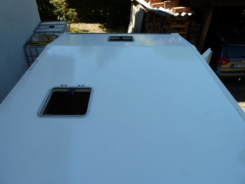

Voici le travail de la journée. Pose des panneaux de toit.
1ère étape : Traçage et perçage avec le gabarit
2ème étape : découpage des coins avec une scie cloche
3ème étape : découpage du panneau à la scie sauteuse (lame longue, dent moyenne)
4 étape : Pose du cadre du panneau Lewmar avec collage au Sika plus vis inox.
Une vue d'hélicoptère pour faire voir à Campo que je le talonne de près...
Et pour finir fenêtres et panneaux de toit posés...
Les panneaux solaires seront posés plus tard quand la cellule sera sur le camion.

Bonjour Jean Marie.
Moi je n'ai pas collé (silicone) les panneaux de toit mais j'ai juste mis un ruban mousse.
C'est plus facile pour enlever dans le cas où et cela ne vieillit pas autant que le silicone.
Par contre j'ai "fermé" les bords de l'isolation avec une petite couche de silicone que j'ai fait sécher.
Beau travail avec ton super gabarit.
Je suis contant d'avoir mis un "grand" 62x62cm dans la chambre à coucher qui restes quand même un tout petit box de 2,0m x 1,4 m x1,0m de haut pour 2 personnes.

Bonsoir Campo,
j'ai monté les deux panneaux lewmar qui sont des 44 x 44 cm avec du mastic silicone Sika comme je l'ai fait dans le temps sur mon voilier. Après 15 ans de bons et loyaux services le silicone des panneaux et des pare-brises n'avait pas bougé. Aujourd'hui les produits sont encore de meilleure qualité. je ne suis inquiet.
