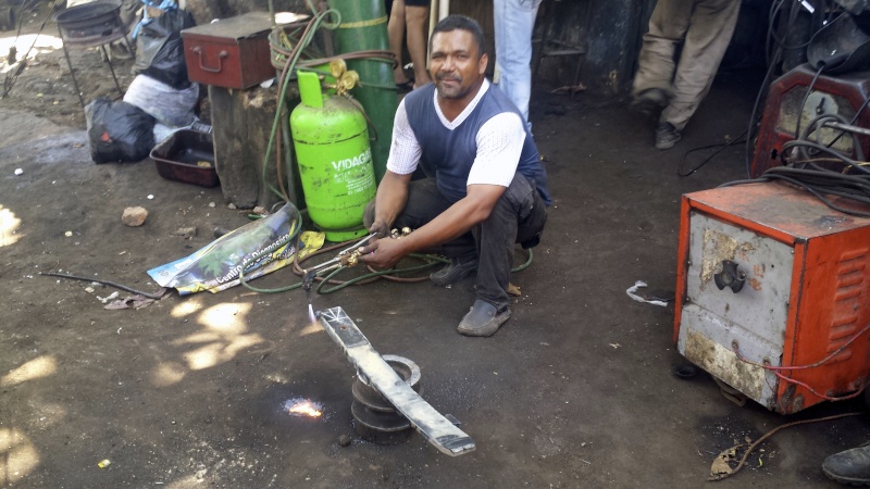

Une lame de cassée vite ressoudée, dans le nord de la Colombie.

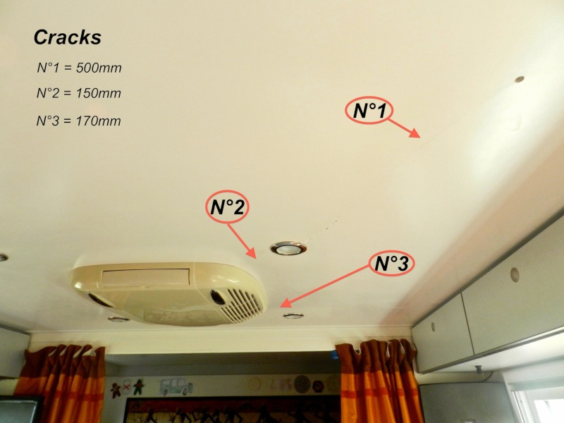

Et quelques semaines après, le toit de la cellule fendue sur 1m à l'intérieure, pas à l'extérieure heureusement, suite à une bousculade avec le toit d'un porche d'entrée à Villa de Leyva.
Erreur de d'appréciation de la hauteur, on a fait confiance au patron des lieux, qui nous annonçait 4m
On s'est focaliser sur la largeur qui était très juste et nous avons bousculé le toit…

Des pros de la soudure, découpe en losange à l'emplacement de la cassure et pose d'une pièce en métal…
Ca à l'air de tenir...
Nous avons démonté le toit pour soulager le poids sur le Palathéo, maintenant vous pouvez y allé à fond le toit et vraiment à 4m
il n'était pas à 3,70m avant…
Le trou à droite du n°1 a été fait en bout de la fissure pour la stopper
Fabrication maison d'un étai de fortune amovible pour soulager le plafond pendant le roulage
