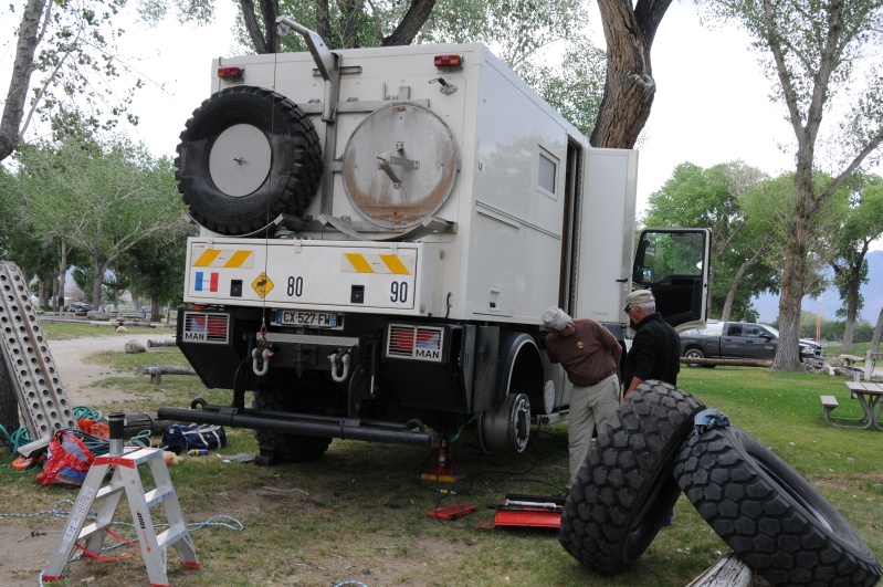

Salut tout le monde,
Après avoir traversé la vallée de la mort hier par 37 °, j'ai découvert ce matin que le pneu arrière droit était à plat... après regonflage, j'ai trouvé que la fuite venait d'une grosse entaille de 10 centimètres entre deux crampons. Je ne me souviens pas d'avoir roulé sur un objet tranchant... ça pourrait provenir vraisemblablement d'un arrêt sur un bas coté en mauvais état. J'ai donc pour la première fois changé le pneu totalisant 45000 km. Je n'ai trouvé aucune trace de blessure à l'intérieur. Etant installé au camping, je n'ai eu aucune difficulté à trouver une aide spontanée de la part de sympathiques voisins.
Le pneu étant trop endommagé, je ne peux plus l'utiliser. Le problème sera de trouver un XZL 395, soit aux US soit chez Michelin au Mexique, en attendant je vais rouler qu'avec un pneu de secours.
Si vous avez des idées, elles sont les bienvenues.

Jean marie , presente ton pneu chez un spécialiste de pneus camion , il peuvent peut être le vulcaniser de l'intérieur....

dommage pour le pneu.
Es tu content de ta potence avec le treuil électrique ?

Super, je peux descendre et monter le pneu tout seul en appuyant sur le petit bouton blanc de la commande à distance du treuil électrique. Avec un boute je fais une boucle autour du pneu qui me sert à l'orienter pendant la descente et à le remettre en place pendant la montée.
Je suis totalement satisfait... j'avais déjà utilisé la même méthode sur mon Mog mais le treuil était à manivelle.
Dernière nouvelle... j'ai trouvé un pneu Michelin neuf sur e-bay US pour 475 usd. Il est en cours de livraison au gardiennage à Phoenix. Cela fera très bien l'affaire comme pneu de secours.
