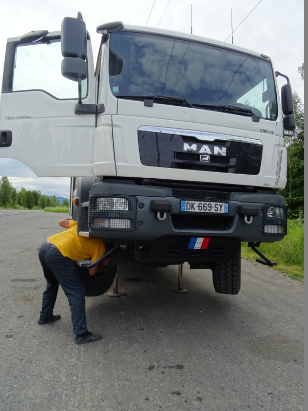

Notre 1er bruit anormal au camion... ( ne rigole pas Cri Cri..!!ne dis pas enfin..!!eux aussi..
ressort de rappel des freins tambour av droit: cassé..!! un monsieur très gentil aide gérard à en remettre un autre trouvé( presque la même dimension)au garage à côté. on est à Stewart BC Canada / Hyder AK Usa.et vous devinez la facilité pour remettre un ressort de tambour..!! sans outil de spécialiste. mais ça y est!

merci Cri Cri et Jean Marie mais le ressort trouvé au garage à Stewart va très bien pour le moment. plus de bruit. total de la réparation : moins de 10 cad ..+ pourboire au jeune du garage qui a pris 5' pour venir au camion et chauffer le ressort neuf pour l'allonger un petit peu..!! et le monsieur de Stewart qui a aidé Gérard à remettre le ressort non sans mal n'a rien voulu même pas un coup à boire.
photo du ressort cassé. du coup gérard a pu voir que les plaquettes de frein sont comme neuves à presque 60 000 kms : content !
et on se dit à chaque fois plus que l'investissement des vérins est un très très bon et judicieux investissement.
