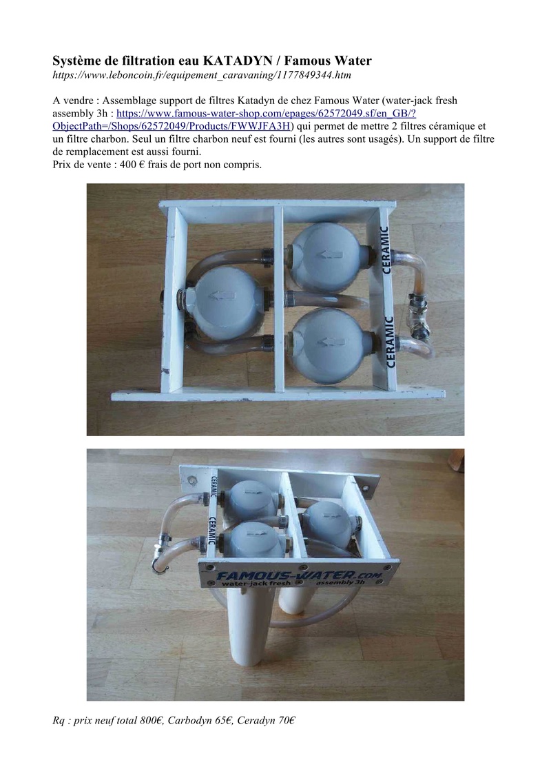

nous vendons un système de filtration d'eau de marque Katadyn.
https://www.leboncoin.fr/equipement_caravaning/1177849344.htm

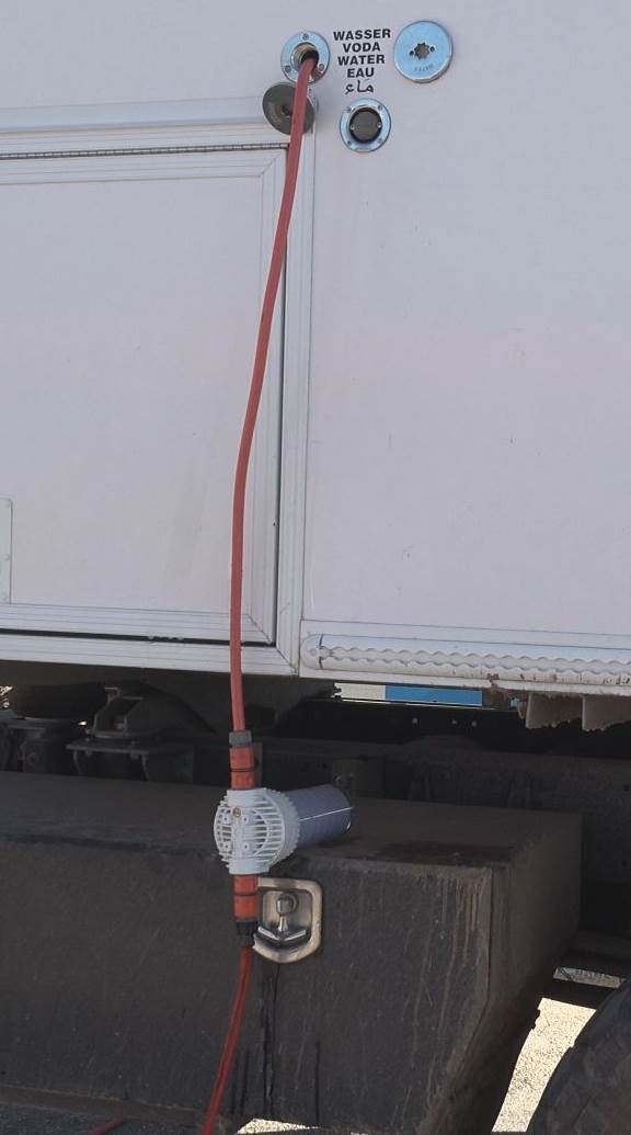

Ci dessous le FAP (Filtre A Particules ) recyclable de Khronos qui élimine les particules supérieures à 10 microns
