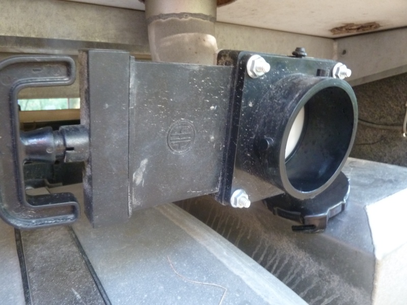

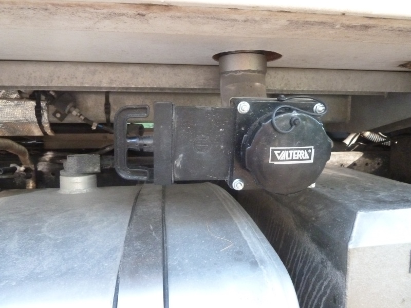

Comme je n'étais pas satisfait de la première modification de mon circuit de vidange des eaux noires, j'ai fait une deuxième modif qui me facilite la vie. Je n'ai plus à passer dessous le camion pour connecter le tuyau de vidange, maintenant je le fais sur le côté gauche où je connecte le tuyau directement sur la vanne de vidange. J'ai trouvé la pièce qui s'adapte directement sur la vanne à guillotine. Voici les photos.
La pièce s'adapte parfaitement sur la vanne à guillotine achetée chez N.A. Il a juste fallu faire faire 180° à la tuyauterie du réservoir.
Le tuyau installé sur la sortie de la vanne.
Re: Voyage de Simba TGM de JM
Avec la vanne dans cette position il ne faut pas oublier de mettre le tuyau.
Pour les curieux qui tireront la vanne, douche ’noire’ garantie.
Salut JM,
Trés astucieux et instructif, merci pour l'info !
Tu as trouvé cette pièce dans quel genre de commerce là bas ?
Bonne continuation à NYork !
La pièce est vendue avec le bouchon qui va bien... c'est une bonne astuce pour parfumer les voleurs.
On trouve cette pièce chez les revendeurs de "Campers & RV's" qui font de l'entretien et aménagement.
Bonne journée à vous.
PS: On est à New-York, en face de Manhattan... Fabuleux. Des photos ce soir...
